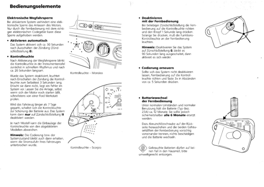

ich hab eh ein vid gepostet vom blinken meiner wfs... könnte ein scorpio fahrer bitte mal gucken ob das bei mir anders blinkt??

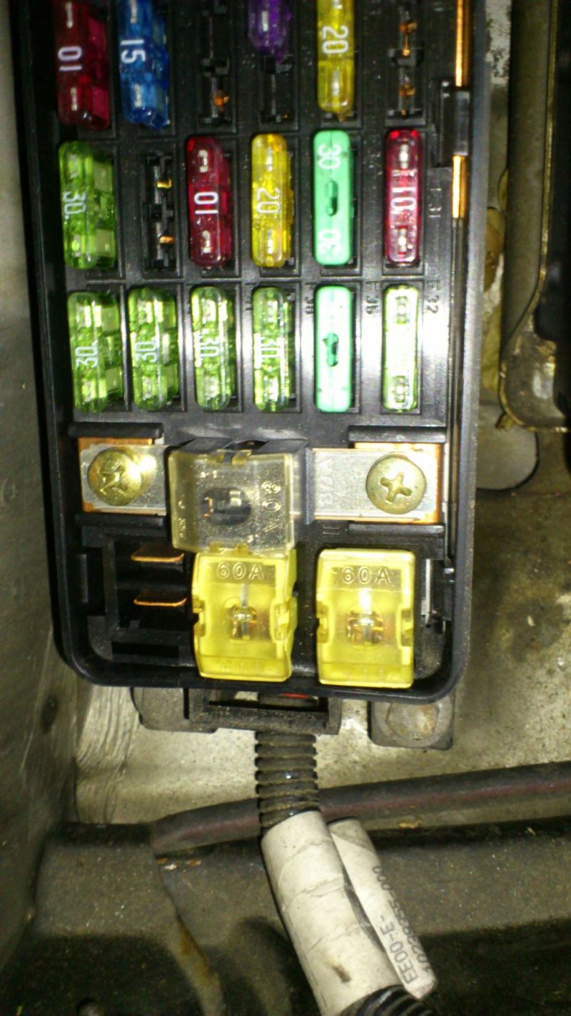

ahja bevor ich es vergesse ... im sicherungskasten (der neben der Batterie) lag eine sicherung ... und brückte 2 kontakte (Bild im anhang; die beiden unten links).... jemandne ahnung was das für komtakte sin?? und vorallem warum die 16 A sicherung nich einfach durchgebrannt is??

Das was du beschreibst beim 92 -94 Facelift ist nur Scharfstellen der Alarmanlage und eine Verriegelung
aller Türen (Fahrerseite schlüssel erst kurz rechts dann links und dann kommt der Piep, Beifahrerseite genau andersrum)
ab dann lässt sich keine Tür mehr öffnen auch nicht von Innen und der Alarm ist aktiviert.
Ich Lese gerade die Alarmanlage ( Innenraumüberwachung) ist nicht bei allen verbaut so das mann eventuell nur
eine Verriegelung hat.
Die Wegfahrsperre lässt sich nur über FB aktivieren siehe Anhang.
Gruß Rainer

Ich stimm mit dir überein, aber 'ne Wegfahrsperre hat er nicht.
Weil in der Anleitung steht, das die Wegfahrsperre nur durch die FB aufgehoben werden kann.
