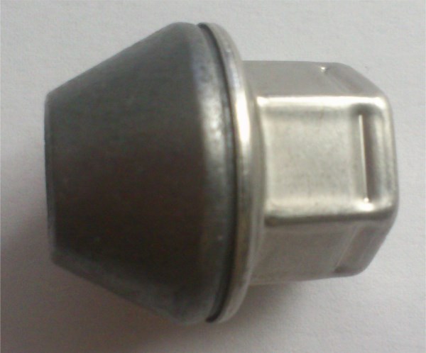

Ich glaube ehrlich gesagt nicht, dass das die falsche Mutter ist.
Die Orginalmuttern haben eine verchromte "Kappe" aufgesetzt, die sich leider gerne mal verabschieden, so dass man nur noch das Innenleben aus Stahl und durchgehendem Gewinde übrig behält ...

Von diesen Überkappen sind bei mir auch schon einige runter.
Da die meißt beim Radwechsel in der Nuss bleiben, habe ich die alle noch.
Dann muß ich die halt extra aufstecken, nervig (die muß an ewig aus der Nuss rauspo...), aber nicht zu ändern.

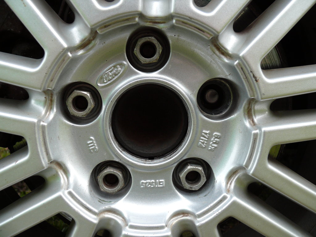

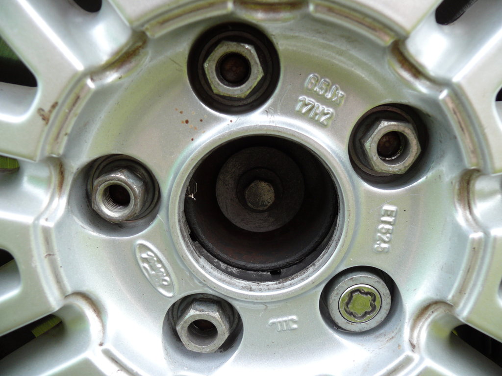

Meine sind von vornherein ohne Kappen, weil sie unter einer Abdeckung der Felge verschwinden. Sind diese Felgen hier:
So hier soll es original sein:
Und so hier sieht die eine Mutter aus, hab beim knippsen nochmal geschaut, ist 18er Schlüsselweite:
Das kann auch noch nicht lange so sein, denn das sticht sofort ins Auge:
Achso, sauberer Bruch übrigens: :kotz
Die Muttern mit Kappe, die du erwähnst, kenne ich und hatte ich am Fiesta, dort waren die aber in den Löchern zu sehen. Eine Verwechselung ist ausgeschlossen, weil ich die Räder einzeln samt der 16 Muttern verkauft habe. Hier ein Bild der Felgen:
dann hast du jetzt eine dabei , auf der eigentlich eine kappe draufgehört
anundfürsich gibt es keine radmuttern mit 18er schlüsselweite .
irgendwann mal in einer werke gewesen wo die räder abgemacht wurden ?
evt ist ja dabei auch mal ein radbolzen abgerissen und es wurde repariert ohne das man es dir gesagt hat .
