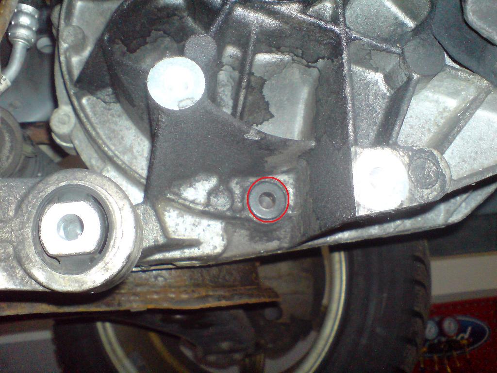

wieviel sollte den rauskommen ? wenn da nur 2,6 liter reingehören ;)
auf dem bild ist die Ölablaßschraube von einem mtx75 zu erkennen .
