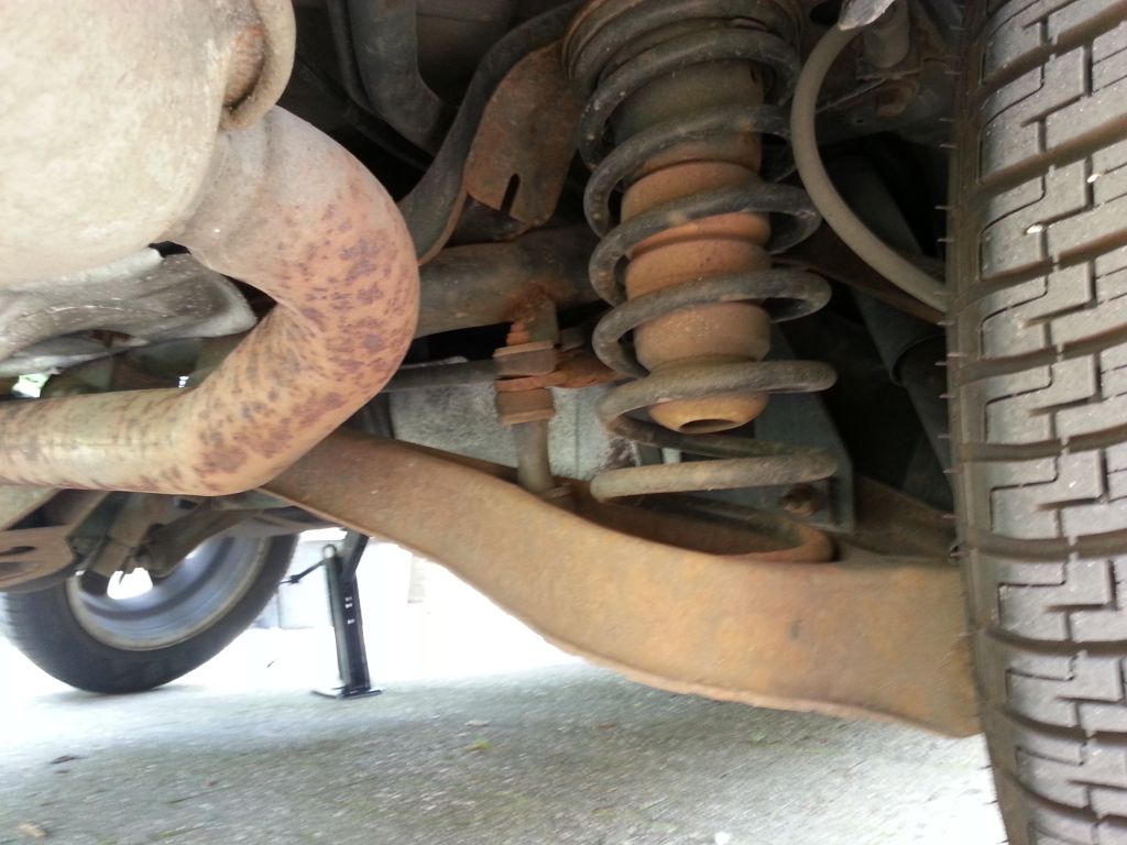

Kann mir mal jemand sagen, was das hier ist?
mhimmel
24 August 2011
14
Leider hab ich zum Bild nicht den passenden Begriff, vielleicht kann mir jemand helfen.
Vielen Dank.
Nachtrag:
Natürlich weiß ich, dass das kaputt ist, deshalb muss ich ja auch wissen, was es ist. Im Moment weiß ich auch noch nicht, ob das besonders schlimm ist, meiner ersten Einschätzung nach, sollte es sich hierbei nicht um einen gefährlichen Sicherheitsmangel handeln.

Das ist die Koppelstange oder auch Pendelstütze die den Stabi mit dem Querlenker verbindet. Solltest du gleich beide tauschen, die andere Seite wird wohl nicht viel besser sein.

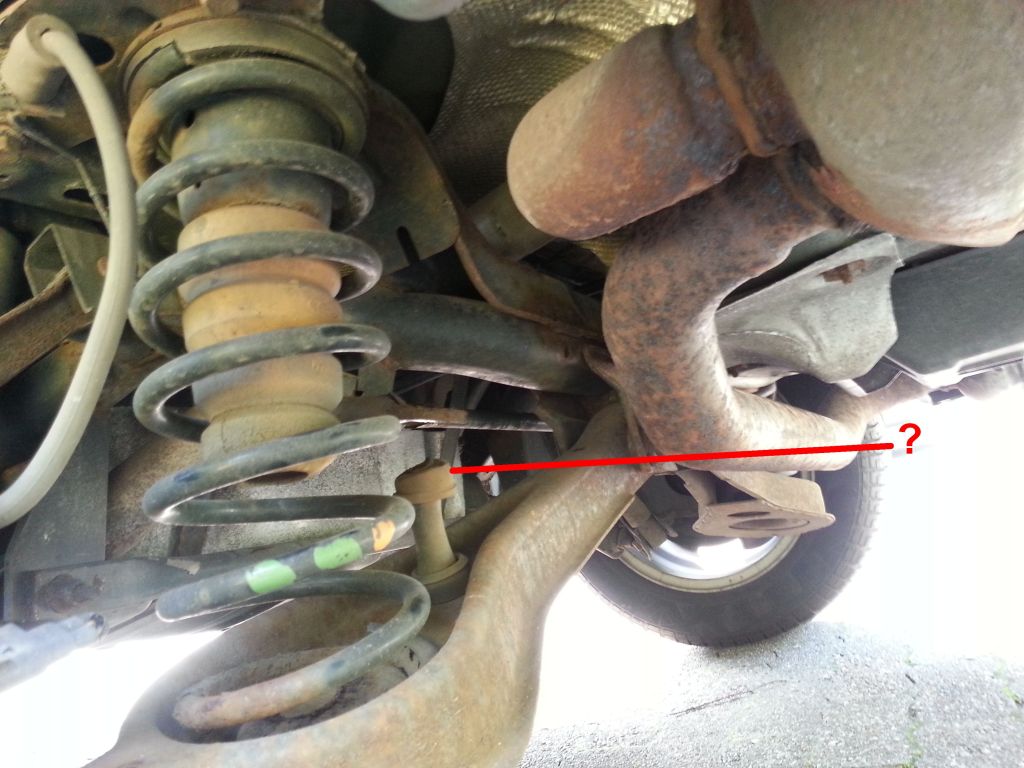

danke, rechter geht eigentlich wie ich finde :) vermutlich sind die einfach einzubauen, nur schwer rauszubekommen

Und wie siehts zwischen den Gummipuffern aus...? ;) Is schlecht zu sagen. Für die Teile geht kein Monatslohn drauf, kann man ruhig 2 kaufen. Nur nicht die guten von ATP... ;)
Beim Einbau mußte nur beide Räder gleich stehen haben. Also grade aufm Boden oder beide angehoben, sonst wird es schwierig weil du den Stabi als Gegner hast. ;)

So, nach ein wenig "lesen", soll es das Beste sein, die Dinger inner Grube zu wechseln, wg Entlastung. Scheint mir plausibel, sonst wüsst ich im Moment nicht, wie ich die wieder hochdrücken sollte. Oder gibts eine enfache Lösung.
Ich weiss auch noch nicht, wie ich die Koppelstangen unten raus bekomme, konnte nämlich noch nicht drunter schauen. Hab nen MK2 6/98 V6 Ghia

Der Stabi ist frei drehbar im Auto. Also ob Räder auf dem Boden oder in der Luft ist egal, müssen nur gleich stehen.
Wie man die genau raus bekommt kann ich dir auch nicht sagen, mein MK3 hat zwar ne ziemlich ähnliche Hinterachse aber die Koppelstangen haben bei mir 2 Kugelköpfe und sind anders aufgebaut als beim MK2.
Bei Ford kann man Teile so bestellen. ;) Da kostet eine Koppelstange aber vermutlich mehr als sonst 2 im freien Handel. Wenn du den Wagen noch ne Weile behälst kann ich Meyle als Hersteller empfehlen. ;)

Habe die Koppelstangen meines Mondeos vor kurzem auch gewechselt, übrigens auf einer Hebebühne. Geht ganz schnell und einfach. Gehalten wird die Koppelstange, wenn ich mich recht erinnere, oben und unten von jeweils einer 6-Kant-Mutter. Gekostet haben beide zusammen ungefähr 50 Euro. Weiß nur nicht mehr wie der Hersteller hieß.

Mein Mondeo hat die auch schon neu gebraucht, hatte damals etwas über 30 EUR bezahlt (für beide Seiten zusammen), Waren auch Markenware, mir fällt nur grad der Hersteller nicht ein...
Ich schliesse mich meinen Vorrednern an, der Wagen sollte dafür auf jeden Fall entweder mit Beiden Rädern stehen oder beide Räder in der Luft haben! Ansonsten ist das nicht gerade so ein Problem, die zu wechseln!
