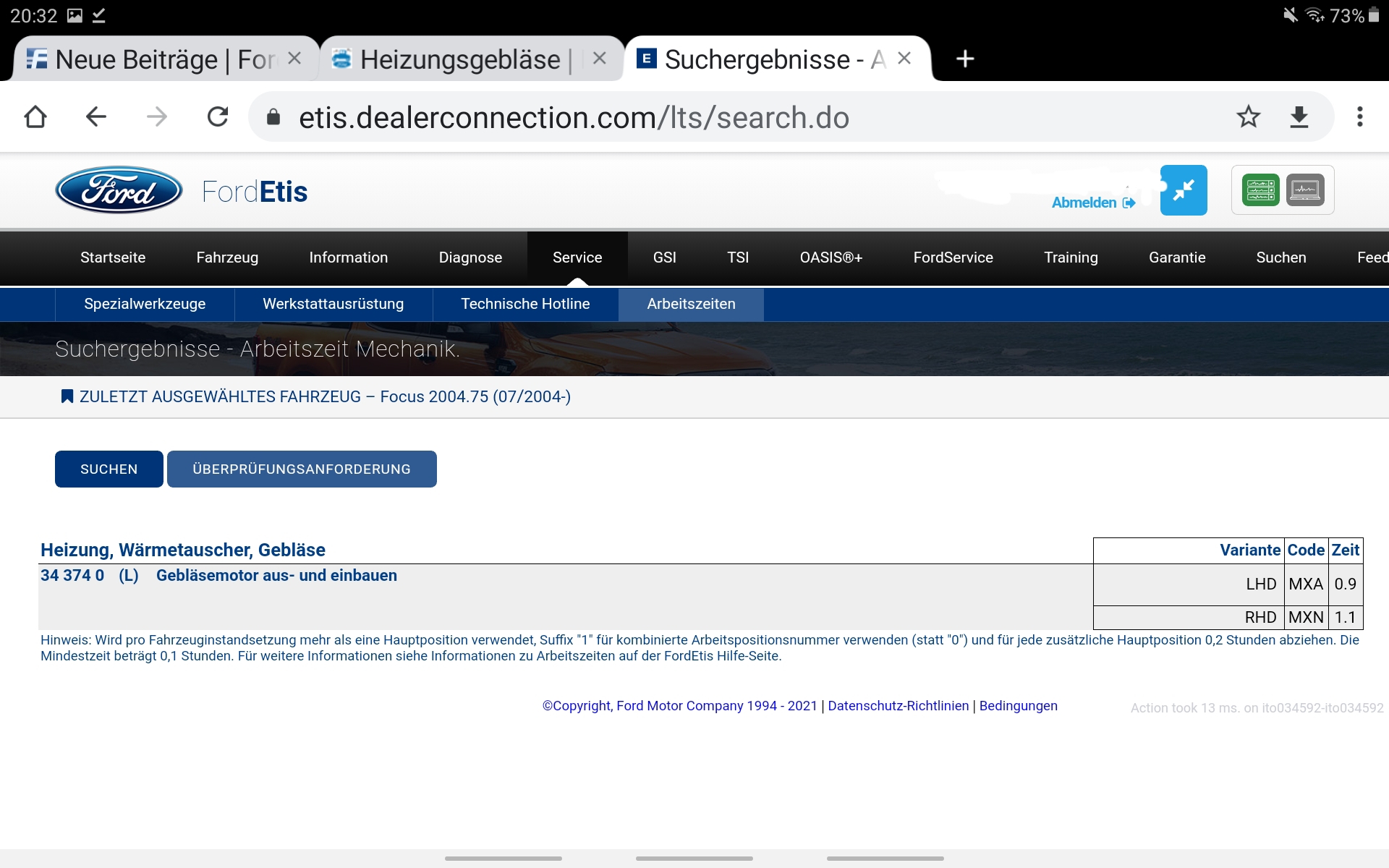

mit welchen Kosten muss ich rechnen für den Tausch des Gebläses.Focus II 2.0 TDCI automatische Klima und nachgerüsteter Standheizung Webasto.Die Arbeit soll sehr aufwendig sein.Ich hab was gelesen,dass evt das komplette Armaturenbrett abgebaut werden muss.Hat das schon jemand machen lassen und kann dazu was sagen?
Nein ,der Austausch dauert ca 1 Stunde laut Ford WHB
Man braucht nur 4 Hände dafür

Habe eben im 'So wirds gemacht' die Anleitung für den Aus-und Einbau mit allen erforderlichen Nebenarbeiten für meinen Focus Typ gefunden.Ich möchte den erleben,der das in einer Stunde schafft.Ich würde es garnicht erst versuchen.Vor etlichen Jahren hatte ich das Problem schon mal.Ich meine,da hat Ford mir ca.400 € berechnet.Für eine Stunde? Wohl kaum.Da ist auch von einem Spezialwerkzeug 412-131 die Rede.Eines ist richtig,es ist auch von einem Helfer die Rede.Ich würde mal sagen,unter 4 Stunden schafft das keiner,und einer der sowas noch nicht gemacht hat,sollte es garnicht erst versuchen.
Es ist aber so .
Und ich kenne auch die Arbeitsanweisung ;)

Für mich wäre eine belegbare Aussage wichtig,was Ford für eine Zeit für den Aus und Einbau für diesen Focus Typ vorgibt.Der steht jetzt schon 3 Wochen in der Werkstatt,und ich muss mir dauernd irgendwelche Ausflüchte anhören,wie problematich das alles ist.Dann hab ich was,womit ich denen ihren Bullshit widerlegen kann.Eines steht fest,die sind damit überfordert.Ich bin mir jetzt schon sicher,dass hinterher die Standheizung nicht mehr funktioniert.Also dass das Gebläse auch bei ausgeschalteter Zündung laufen muss,wenn im Heizbetrieb das Kühlwasser 40° erreicht hat.Dass eine Standheizung verbaut ist,habe ich extra erwähnt.Außerdem hängt am Schlüssel der Funkstarter und drinnen noch ein Ein/Austaster mit Webasto beschriftet.
Siehe Post 4
Screenshot vom WHB Arbeitszeitliste
Ob Standheizung oder nicht ,das hat ja mit dem Aus und Einbau des Gebläsemotor selbst nichts zu tun .
