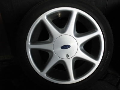

Ich finde das Gutachten für folgende Felge nicht:
KBA 43222
7,5J x 17 H2 ET38
Ford kann mir auch nicht helfen - ich bräuchte die Ford-Teilenummer, die ich aber nicht finde bzw. die nicht in ihrem System ist...
Es ist eine Central Felge und siehst so aus.
Das Gutachten wäre super zu haben und evtl kann ja schon jemand sagen wie aufwändig es wird diese Felge mit 225/45 ZR17 Reifen auf meinen Cougar zuzulassen?
Nachtrag: Das Gutachten habe ich nun. Leider ist die Katze nicht mit aufgeführt - ist eine Abnahme trotzdem relativ schnell, günstig und leicht?

Per Einzelabnahme sollte das trotzdem problemlos möglich sein. Es gibt mehr als genügend Felgen mit den identischen Abmessungen die für den Cougar zugelassen sind.

Irgendwas, das die Tragfähigkeit der Felgen bescheinigt, wäre gut.
Wenn Du noch eine andere Felge mit identischen Abmessungen finden solltest, bei der der Cougar aufgeführt ist, könntest Du deren Gutachten mitbringen. Das hilft bei der Diskussion mit dem Prüfer.

Geh am Besten vorher mit der Felge und dem Gutachten zum Tüv und red mit denen. Ich hab schon die Erfahrung gemacht, daß die dann oft viel "großzügiger" sind als sonst.

Hi. Ich suche für diese Felgen ein Gutachten, dass ich die auf meinem Sierra, Baujahr 90, fahren kann.
Kann da jemand helfen?
Wäre echt super.
für den sierra wird es nichts geben , da zu sierras zeiten diese felgen noch nicht auf dem markt waren .
da geht nur was über einzelabnahme beim TÜV
