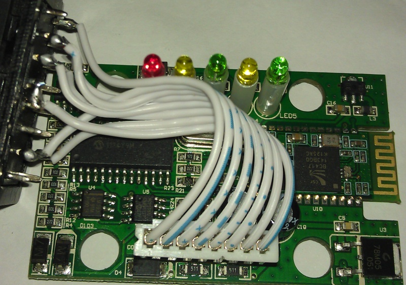

Es gibt von diesen ELM327 Billigteilen verschiedene Platinen Layouts.
Wer ein Gerät hat, welches mit dem Ford J1850 nicht bei sich läuft, kann das Layout durch ein Kabel verändern.
Es gibt nämlich Layouts, die zum Teil defekt sind, da ist ein Transistor für J1850 nicht richtig verlötet, man kann daher ein Kabel einlöten und es läuft.
Siehe hier und hier ....

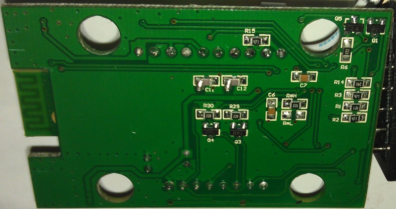

Bilder von den Innereien meines ELM327....
[attachment=8864] [attachment=8863]
Wenn ich die beiden Bilder in dem torque-bhp-Forum vergleiche hab ich die rechte (scheinbar bessere) Version und bei dem eBaylink darunter (>Klick< steht...
Applicable to area/brands in general:
Europe 2001.01~ Gas vehicle
Europe 2004.01~ Diesel vehicle
Also klar warums nicht funktioniert.... Mondeo Diesel also erst ab Facelift.
Braucht jemand (m)eins, also nicht-China-ELM327? ;)

@ T.Held: das ist das neuere Layout bei dem PWM-J1850 funktioniert, ich habe das selbe Layout.
Es liegt also wirklich am "Diesel" weshalb es bei dir leider nicht läuft.
