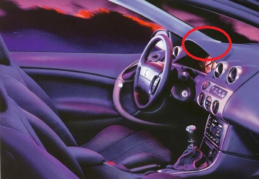

Servus zusammen!
Seit kurzem vernehme ich ein nerviges klappern im oberen linken Bereich des Armaturenbretts, etwa an der Stelle, an der die Verkleidung der A-Säule auf das Armaturenbrett trifft (habe mal ein Bild aus der Googlesuche genommen und den Bereich rot umkreist).
- A-Säulenverkleidung abmontiert und geprüft: Nichts kaputt oder dergleichen
- Tachoabdeckung abmontiert: ebenfalls nichts gefunden
Selbst wenn ich an dieser Stelle mit bloßer Hand runterdrücke, knarzt es - hört sich irgendwie nach aneinander schleifendem Plastik an...
Mir kommt es sogar so vor, als würde das Armaturenbrett an dieser Stelle wackeln, wenn ich über holprige Straßen fahre! :confused
Kennt, oder hat einer zufällig das gleiche Problem?
Lösungsvorschläge?

Das Gitter der Frontscheiben-Belüftung löst sich gern und knarzt vor sich hin. Eventuell bewegt sich das ja in seinem Schacht, wenn du auf die Sonnenblende des Kombiinstruments drückst? Ansonsten ist in dieser besagten Abdeckung noch der Sonneneinstralungs-Sensor befestigt (links, hinter der bläulichen/lilanen runden Abdeckung. Vielleicht ist der auch rausgefallen und liegt nun unten im Lüftungsschacht und klappert? Warum es dann jedoch knarzen soll, weiß ich auch nicht ;) Wäre wohl eher ein Klappern.

Danke für die Antwort, und ja die Leiste ist locker, bzw. hebt sich (ist ja beim Cougar nichts außergewöhnliches) aber Moment mal:
Sensor? Kappe? :eek Bei mir ist da nur ein Loch! Dachte immer, dass da ein Stopfen oder Schraube fehlt und der Sensor ganz woanders sitzt... :wand1
Na das kann ja dann lustig werden, diesen besagten Sensor zu suchen und dann auch noch heraus zu bekommen...

Benutze mal die Forums-Suche zu "Selbsttest Klimaanlage" oder "Selbsttest SATC". Dieser könnte Dir melden ob was mit dem Sonnensensor ist oder nicht. Der Sensor ist eigentlich nur von Bedeutung, wenn die Sonne auf die Frontscheibe knallt und dadurch mehr Wärme im Inneren erzeugt wird als der Außentemperatursensor vermuten lässt. Ohne direkte Sonneneinstrahlung hat der Sensor keine Wirkung. Aber wenn er ganz "weg" ist, funktioniert die Klimaregelung garnicht.
Das Armaturenbrett-Knarzen kommt aber tatsächlich typischerweise von der Abdeckung zur Frontscheibe ganz vorn.
