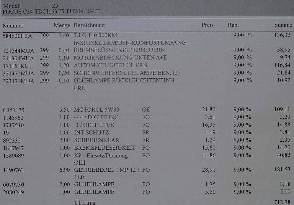

ich habe bei der letzten Inspektion (7Jahre) auch das Getriebeöl wechseln lassen
...und die haben 6,9 L berechnet zu 28,91€/L netto ???
wenn ich Angaben zu dem Powershift sehe, werden ca. 6 L Füllmenge angegeben
wo gibt es mögl. org. Angaben?

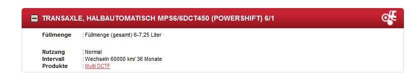

Motul Ölfinder:
Ölwechsel:
[media]https://www.youtube.com/watch?v=Vwzf-iikG4Y[/media]
