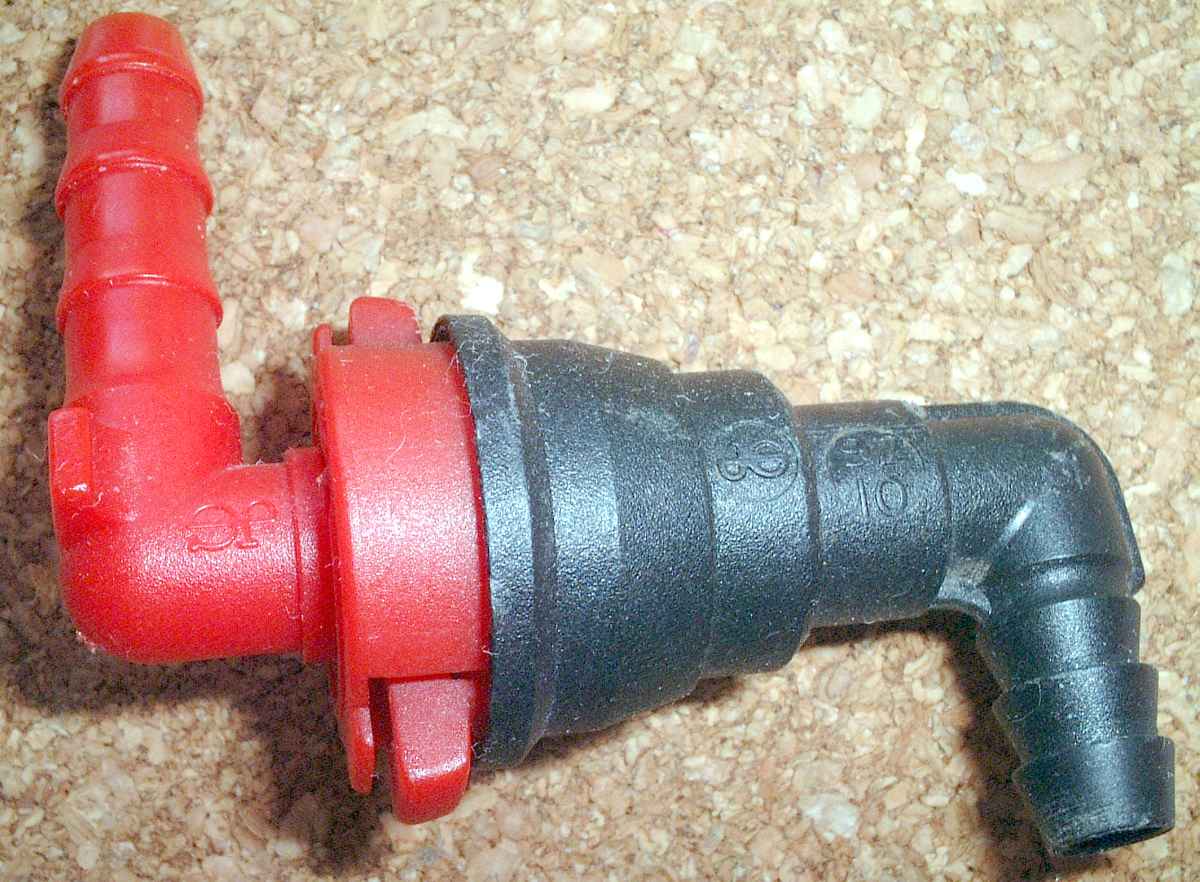

Ein Bild wäre schön, damit alle sehen, wo und was du trennen möchtest. Handelt es sich um diese Schnelltrennkupplung?

selbst mit dem Spring-Look Werkzeug lassen sich die Leitungen manchmal schwer trennen. Zur grössten Not kann man auch die Schaltsaugrohre mit Einspritzdüsen und Benzinverteilerrohr abbauen und im Fahrzeug lassen (am HBZ anbinden). Damit braucht man die Leitungen nicht zu öffnen.
@lina: die Kupplungen sehen genau so aus wie die der Klimaleitungen.
